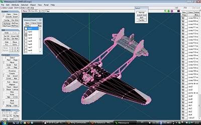

A confecção do SM-55 da Marinha segue uma abordagem um pouco diferente da que estou utilizando para a confecção do B2M, aqui o processo é mais "automatizado", pois utilizo programas 3D, para produzir a "matriz", conjugado com o uso do desdobrador Pepakura Designer e do Corel Draw.
Usando o programa UMC2 convertemos um add on do MS Flightsimulator 2002 do SM-55X para um formato 3D editável. O modelo então foi editado no programa Metasequoia LE, onde fizemos um backdate para o SM-55A, eliminando a gondola do motor e modificando os cascos dos catamarans que na versão A são retos.
Após a edição o modelo foi planificado no pepakura, e o desenvolvimento foi transformado num desenho vetorizado que foi importado para o Corel Draw para receber "pintura".
