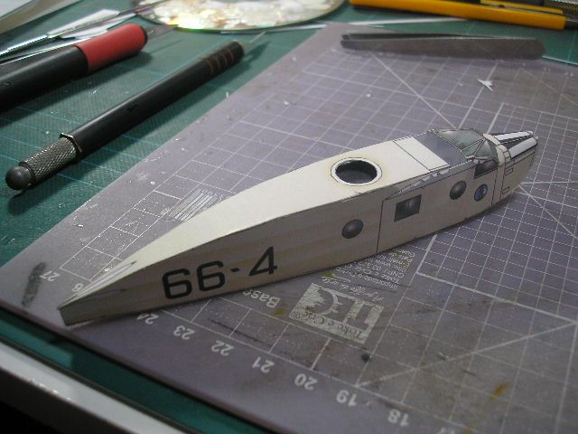

Comecei pela fuselagem, cortando cuidadosamente a peça, tem áreas de junção entre as faces da peça que são muito pequenas e que precisam ser preservadas para a montagem.
Todas as quinas foram pintadas com aquarela misturada na cor mais próxima possível das cores do modelo, em alguns casos utilizamos também canetas marcadoras profssionais e hidrocores, tudo depende do tom e do efeito desejado.
Com uma lâmina cega, dobrei os cantos vivos da fuselagem e as abas (quando necessário), para produzirem vincos em 90º.
Iniciei a montagem pelo nariz, que necessitava de um pequeno arredondamento...

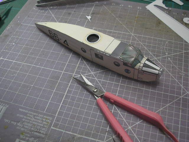

Depois de seco colamos o canopy, que tem alguns ângulos especiais que tiveram que ser adivinhados para conformar a peça e que obtive estudando fotografias do avião real.

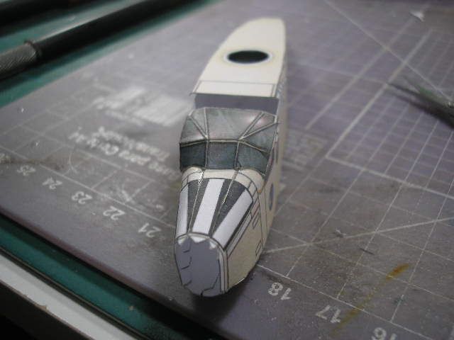

Com a fuselagem secando tratamos dessa caixa preta que simula o posto do artilheiro, a caixa vai instalada abaixo para dar uma idéia de profundidade. Uma idéia muito interessante.
Aqui vemos a peça instalada.

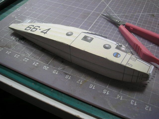

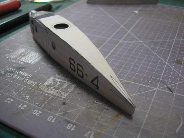

Com o posto do metralhador seco, tratei de colar os cantos da fuselagem e a parte de baixo, tabalho facilitado por que a fuselagem do Ca-111 é totalmente quadrada (box shape)...
