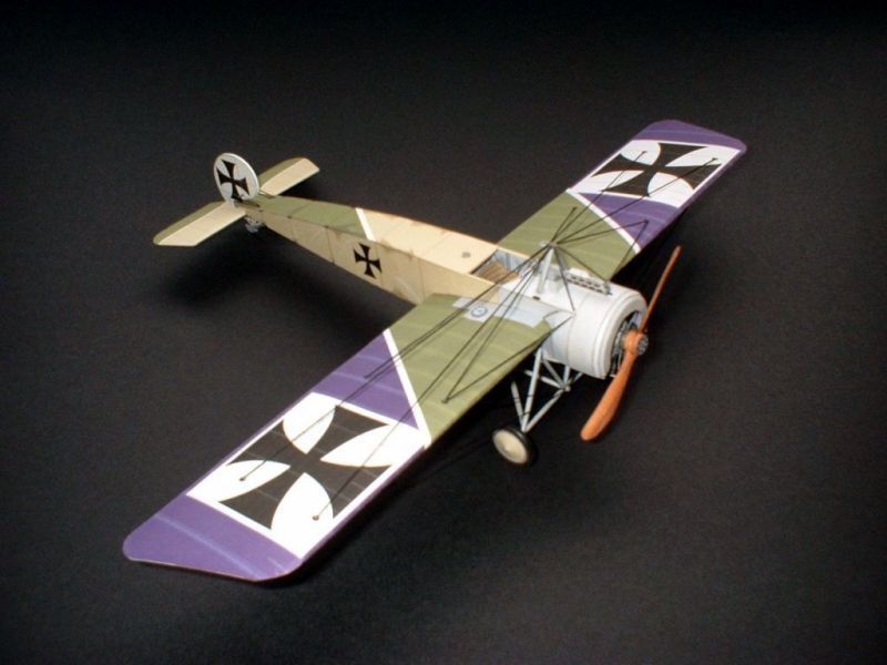

A idéia, é deixar o modelo como o da foto, mas na 1/100 ;)
